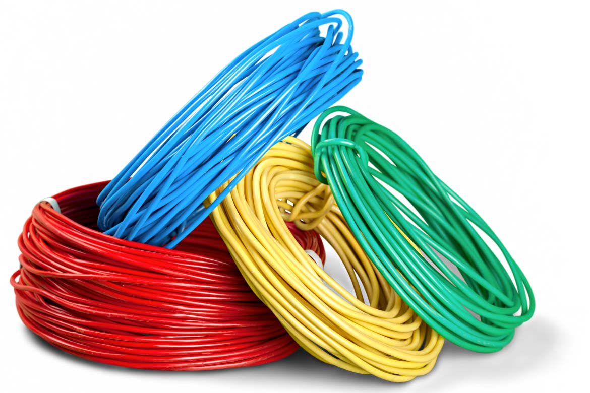

  • 1,5 qmm reichen je nach Länge für 10A gerade noch aus. Alles zwischen 2 und 5 Meter sollte aber mit 4qmm verlegt werden, darüber empfehle ich schon 10qmm, weil ich nicht so viele Kabelsorten in verschiedenen Farben lagern möchte. Ansonsten gibt die untere Tabelle gute Tipps, damit es nicht fackelt.
    Kabelquerschnitt Rechner 12V, 24V, 48V + Tabelle
    Kabelquerschnitt schnell & einfach mit unserem Rechner berechnen. Nutze auch die Tabelle für 12V.
    campofant.com
