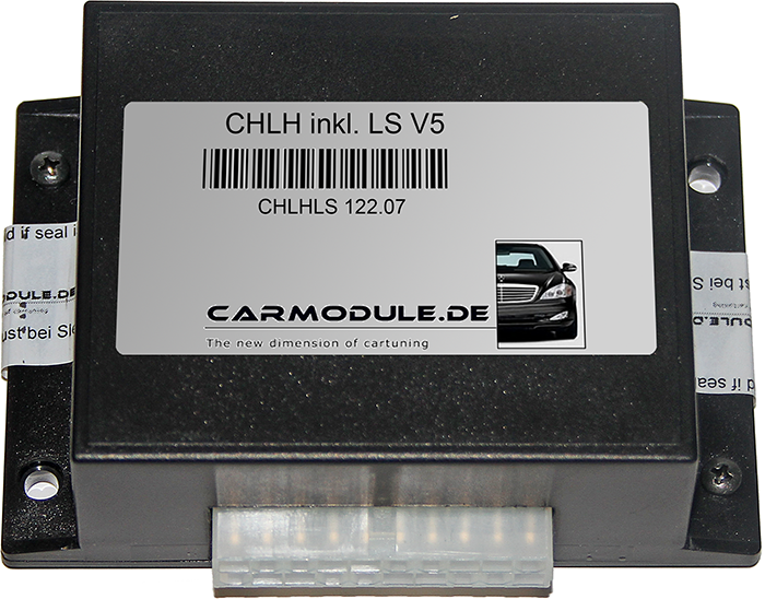

Ist das so einfach nachzurüsten? Woher bekommt das Gerät die Information, ob das Auto auf- und zugeschlossen wird?
Coming-Leaving Home Modul inkl. Fahrlichtassistent V5Coming Leaving Home Modul ink. Fahrlichtassistent - lässt sich in nahezu allen Fahrzeugen nachrüsten - mehr Sicherheit auch für Ihr Fahrzeugwww.carmodule.de
damit sollte es gehen
ist ja richtig bezahlbar...
